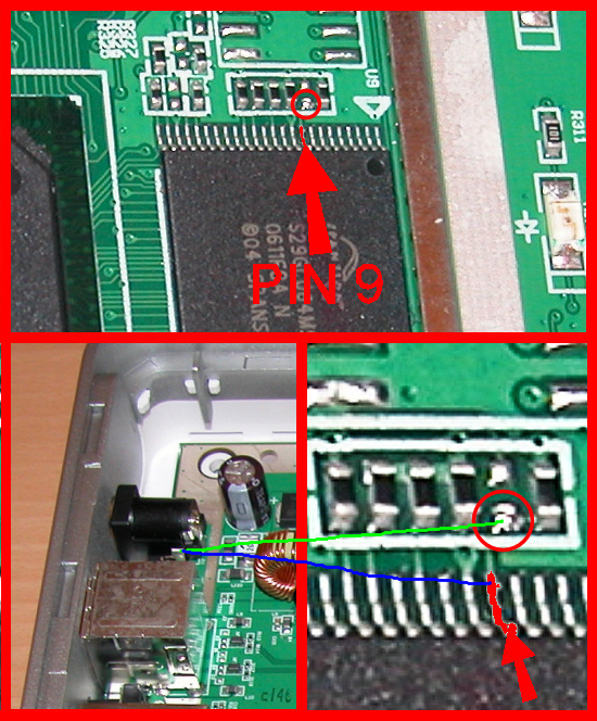

    laut Oleg solls PIN 9 sein.
    werd ich morgen gleich checken

    Danke für den Hinweis alexander!
    Es hat geklappt, der Router ist wieder auferstanden!!!
    Viel Erfolg auch allen anderen, die es versuchen wollen...

    PIN 9 hat gefunkt.

    da mein WL500gP nun auch wieder den Geist aufgegeben hat, habe ich mal den PIN 9 Trick getestet --> Funktioniert einwandfrei Router ist dann wieder zum Leben erwacht.
    Bilder werden dann gleich nachgereicht.
  8. #68
    und hier ist das zugehörige Bild:
    Attachment 904
    Das Cover, welches über den Flash ist, kann vorsichtig und rings herum gleichmäßig mit einem Uhrmacherschraubendreher entfernt werden.

    noch eine kleine Anmerkung zu deinem Bild / Pin 9 von mir: Ich fand es erheblich einfacher, den Draht an den mit Pin 9 verbundenen Lötpunkt neben den Widerständen zu halten als an den Pin selbst - für alle Leuts mit unruhigen Händen
  10. #70
    Hast ja recht, ich wollte nur nicht schreiben: der Lötpunkt bei....
    Hab das Bild mal angepasst.

    Super, jetzt sollte es wirklich jeder hinkriegen

    Quote Originally Posted by Oleg View Post
    Not yet.
    Recovery is possible by wiping current settings: just ground flash pin #9 and turn the device on.
    Das heist, PIN 9 gegen Masse kurz schließen und dann das Gerät einschalten. Ruhig dann 15...30 Sekunden warten. Router aus und dann Router wieder einschalten, bei gedrückter Reset-Taste. Danach das Recovery-Tool von ASUS laufen lassen und die entsprechende Firmware draufinstallieren. Der Router macht nach Abschluss des Flash selbstständig einen Neustart. Um Himmels willen nicht den Flash unterbrechen oder gar das Netzteil ziehen. Alles in allem kann es bis zu 5...10 Minuten dauern. Also erst mal einen Kaffee drinken gehen, oder eine Zigarette nach der anderen Rauchen bis alles vorbei ist.
    Wenn ich dann aber so was lese:
    Quote Originally Posted by Maras View Post
    Denn egal wo ich bis jetzt das andere Ende hatte passierte nichts die LED blinkt weiter....
    wird mir ganz übel. Ich denke mal, dass Du evtl. durch das wahllose kurzschließen Deinen Router schon abgeschossen hast. Falls nicht, ist im Anhang noch einmal ein Bild, zum richtigen Verbinden (also entweder die grüne oder blaue Strecke verbinden - ist ja das Selbe).
